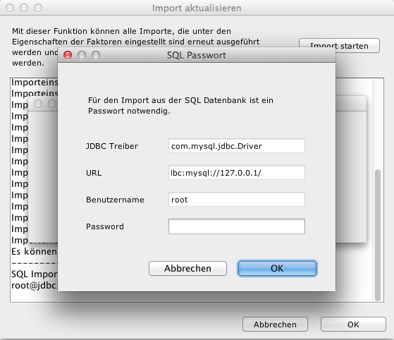

in einem Model habe ich die Wertereihen der Faktoren über eine SQL-Anbindung eingegeben. Das funktioniert soweit sehr gut.
Wenn ich allerdings die Wertereihen mit dem Befehl "Datei - Import aktualisieren - Import starten" erneut importieren möchte, so erhalte ich für jeden einzelnen Faktor (z.Z. 30 Faktoren) eine Meldung, dass ein Passwort notwendig ist.
Zum einen habe ich ja das Passwort beim ersten SQL Datenbank Log-In hinterlegt, das müsste dann ja auch gespeichert werden. Zum anderen habe ich in meinem Fall kein Passwort für den SQL-Zugriff verwendet. Selbst wenn ich beim ersten SQL Datenbank Log-In ein Passwort verwende, erfolgt bei der Aktualisierung die Aufforderung das Passwort einzugeben.
Wo oder wie kann ich den Modeler so einstellen, dass die Aktualisierung der Importe über die SQL-Datenbank ohne Passworteingabe automatisch erfolgt.
Danke für die Hilfe und schöne Grüße
Werner Leicht

Hallo Werner Leicht,
wir versuchen das gerade zu reproduzieren und hätten gerne die Versionsnummern von mySQL, dem verwendeten CONSIDEO MODELER und das Betriebssystem. Grossartig wäre es für uns, wenn wir per Email auch das Beispielmodell und die Datenbank erhalten könnten (help@consideo.de).
Viele Grüße von Magnus von Consideo.
