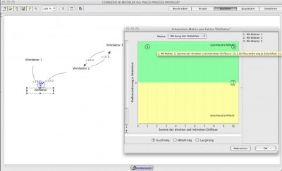

PostPosted: Tue 10. May 2011, 21:11
Hmm, ich bleibe der Meinung, alles gesagt zu haben. Es ergeben sich Einflusspunkte, die es erlauben, die potentiellen Wirkungen von Faktoren miteinander zu vergleichen. Aufgrund von Wirkungsschleifen gibt es eine Veränderung dieser Einflusspunkte - vergleichbar Zinseffekten.
Hier ein - wie auch von mir vorgeschlagen - Minibeispiel als jpg-Datei dazu: Die Position der x-Werte brauche ich glaube ich nicht zu erklären. Die y-Werte für Faktor 2 und 3 ergeben sich aus 10 Prozent von 10 Prozent von 10 Prozent, also 0,1. Wenn einer von beiden 1 gesetzt würde - also beispielsweise als Maßnahme ergriffen würde - würden 10 Prozent dieser 1 auf den anderen Faktor wirken, und davon 10 Prozent auf sich selbstverstärkend zurück, und das Ganze wiederum mit 10 Prozent auf die ausgewählten Zielfaktor.
Ein solches Modell sukzessive um ein paar Faktoren erweitert und es wird schnell schwer, das von Hand nachzurechnen - daher ja der Computer. Wie aber sollen wir das noch erklären, außer damit, dass sich die Einflüsse aufgrund von Schleifen im Zeitverlauf ändern?
Verzweifelte und verwunderte Grüße
