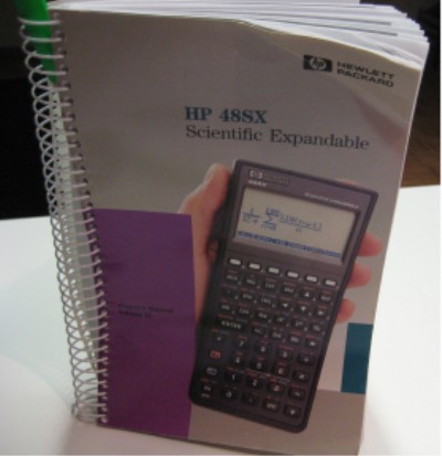

Ja Kai, klar habe ich das, nämlich bei meinem Taschenrechner! Da muss man allerdings ein paar Jährchen zurück in die guten alten Zeiten, als das Handbuch der HP Taschenrechner noch diese Bezeichnung verdiente :D .
Das Bild zeigt "nur" den Band II, mit dem Band I zusammen waren das 852 Seiten..
Nur so, als Auflockerung, ich weiss ja, es braucht unheimlich Zeit solche Dokus zu erstellen, wäre aber zwischendurch schon hilfreich...
