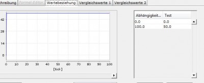

Im Anhang ein Miniprojekt, bei dem ich Schwierigkeiten bei der quantitative Modellierung mit dem Thema 'Reihe von Werten', Interpolierer: Schritt (links) habe.
'Dat funzt irgendwie nicht.' Er interpoliert trotzdem linear.
Ich hoffe nicht voreilig gewesen zu sein, dies unter Bug einzustufen.

PostPosted: Wed 5. Jan 2011, 00:28
Bei mir sieht das richtig aus. Wenn zum Zeitpunkt 0 der Wert 0 ist, und zum Zeitpunkt 10 zum Beispiel 100, dann würde bei linearer Interpolation eine gerade Line von 0 nach 100 führen, also zum Zeitpunkt 5 den Wert 50 haben. Der Schritt links hat nun dafür gesorgt, dass die 100 nach links für alle Werte gelten bis zu dem ersten, anders lautenden Wert.
Wie soll denn der Verlauf aussehen?

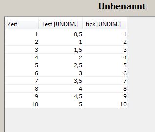

aber - sehr mekrwürdig: Ich habe nun nochmal genau das test.cons runtergeladen und 2 Screenshots gemacht.
Ich rede jedenfalls von den Simulationsergebnissen, nicht von dem was in dem Fenster 'Reihe von Werten' angezeigt wird.

PostPosted: Wed 5. Jan 2011, 08:36
Ah, verstehe. In diesem Fall handelt es sich nicht um die Eingabe einer Wertereihe, sondern eine Wertebeziehung in Abhängigkeit von den Werten eines anderen Faktors. So gesehen handelt es sich tatsächlich um einen Bug, da der Interpolator nun tatsächlich das Ergebnis der Berechnung der Wertebeziehung interpoliert und nicht auch die Anzeige der Wertebeziehung interpoliert darstellen dürfte.

Wir reden wohl aneinander vorbei: Es ist kein Anzeigefehler, sondern die Werte sind falsch:
Ich habe das Projekt test11.cons nochmals angepasst, nun habe ich wirklich mehrere Bahnstationen an den Positionen 700m, 1100m, 1500m, 2100m.
Die zurückgelegte Strecke des Zuges ist der Input, und ich möchte folgende Wertetabelle sehen:
zurückgelegteStrecke nächsteHaltestelle
0 700
10 700
20 700
690 700
700 700 oder 1100 (ist mir egal)
710 1100
Ich erhalte aber:
0 700
10 705.714
20 711.429
Das bedeutet, er interpoliert linear von Anfang an, setzt aber einen konstanten Summanden von 700 drauf.
Und nochmal: dies ist kein Anzeigefehler, sondern das Ergebnis der Simulation.
