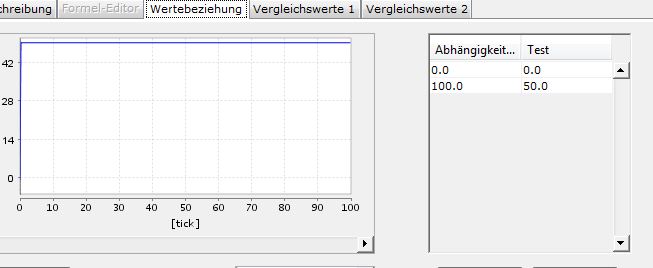

aber - sehr mekrwürdig: Ich habe nun nochmal genau das test.cons runtergeladen und 2 Screenshots gemacht.
Ich rede jedenfalls von den Simulationsergebnissen, nicht von dem was in dem Fenster 'Reihe von Werten' angezeigt wird.
Thomas

PostPosted: Wed 5. Jan 2011, 08:36
Ah, verstehe. In diesem Fall handelt es sich nicht um die Eingabe einer Wertereihe, sondern eine Wertebeziehung in Abhängigkeit von den Werten eines anderen Faktors. So gesehen handelt es sich tatsächlich um einen Bug, da der Interpolator nun tatsächlich das Ergebnis der Berechnung der Wertebeziehung interpoliert und nicht auch die Anzeige der Wertebeziehung interpoliert darstellen dürfte.
Was soll denn als Ergebnis herauskommen?

PostPosted: Wed 5. Jan 2011, 14:22
es ist ja nur ein Anzeige-Fehler. Einfach in die Tabelle der Wertebeziehung genau die Punkte 1700, 2100, 2101 usw. einfügen, und schon klappt's

Wir reden wohl aneinander vorbei: Es ist kein Anzeigefehler, sondern die Werte sind falsch:
Ich habe das Projekt test11.cons nochmals angepasst, nun habe ich wirklich mehrere Bahnstationen an den Positionen 700m, 1100m, 1500m, 2100m.
Die zurückgelegte Strecke des Zuges ist der Input, und ich möchte folgende Wertetabelle sehen:
zurückgelegteStrecke nächsteHaltestelle
0 700
10 700
20 700
690 700
700 700 oder 1100 (ist mir egal)
710 1100
Ich erhalte aber:
0 700
10 705.714
20 711.429
Das bedeutet, er interpoliert linear von Anfang an, setzt aber einen konstanten Summanden von 700 drauf.
Und nochmal: dies ist kein Anzeigefehler, sondern das Ergebnis der Simulation.
